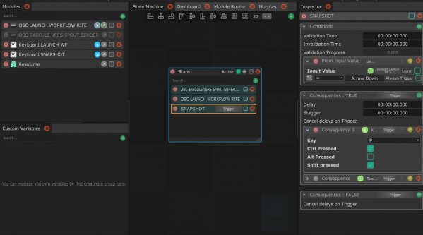

Dear Arvol,
I’m trying to launch the CTRL+SHIFT+P command with Chataigne. I understand that Resolume needs to be the active window when sending the keyboard shortcut from Chataigne. Unfortunately, it doesn’t work. It doesn’t work with CTRL+SHIFT+A either, for example. Did it work on your side?
I’ve attached a screenshot, but I can't load Chataigne file, but here it is with link : https://drive.google.com/file/d/1-XV-WT ... sp=sharing in case it helps.
Best regards !
Best regards !

J'ouvre cette question au reste de la communauté et à Zoltan : a t on un moyen de map the snapshot function Dans Résolume?. Et qu'en est il en essayant d'automatiser le raccourci clavier pour le snapshot ? À t on une chance de pouvoir faire cela (avec Chataigne par exemple) et si oui Résolume devra t il tjs être ds la fenêtre active?
