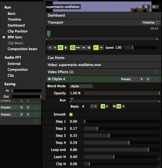

du kannst folgendes probieren:
1) Lade dir IRClipSA4 von irworkshop.com (freeware)
Damit kann man die Timeline eines Clips an den Parameter Run im IRClipSA4 koppeln. Dieser wird dann von BPM oder mit FFT angesteuert.
2) Das Plugin laden (zB zum Clip hinzufügen, oder Layer, oder Composition, ganz egal)
3) Layer und Clip im Plugin einstellen
4) Start und Ende des Clips mit Step1 und Loop End festlegen (nicht in der Clip timeline)
5) Run Parameter auf BPMSync stellen, oder auf AudioFFT external (ich würde interne Resolume BPM clock empfehlen, da musst du dann das Tempo aber händisch eingeben, bzw. TAPen)

Hast du dir auf irworkshop alles genau durchgelesen? - Vermutlich hast du in Resolume OSC nicht auf Port 7000 aktiviert.

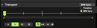

Wenn du die BPM Clock von Resolume nützt (kein Audio FFT), dann geht es auch einfacher. In dem Fall einfach von Timeline auf BPMSync umschalten. (

Posts: 1627
Re: Videos from People to Music?
Das wirst du nicht über Line-In hinbekommen.
- Zähle die Hammerschläge im Video...z.B. 10!
- Stelle das Vid auf BPM Sync und stelle es auf 10 Beats ein
- Lass dir zum probieren nebenbei Musik laufen
- Jetzt tapst du den Beat auf dem Tapbutton eine weile mit.
- Und nun der schöne part! Klicke einmal auf dem Beat den Resync Button!
Voila!
