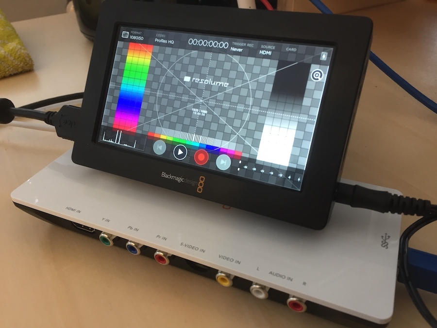

プレイバックカード
接続されているプレイバック対応カードも、ここに表示されます。
カードにより、使用するポートやビデオフォーマットなどを選択するための、さまざまなオプションが表示されます。
ヒント! 滑らかなプレイバックを実現するには、'Video Format(ビデオフォーマット)'を選択します。コンテンツのfps、コンポジションのfpsと、ディスプレイのリフレッシュレートのアップデート周波数をマッチングします。出力が50iの時にモニターのリフレッシュレートが60Hzだったり、コンテンツが30 fpsの時にコンポジションのレンダリングが60 fpsだったりでは、良い結果が出ません。 あなたがヨーロッパにいるとしても同様です。
入力と出力を両方備えたカードを、アウトプットとして使用することも可能です。ご留意ください。すべてのカードがフルデュプレックス(全二重)に対応しているわけではありません。 フルデュプレックスとは、同時入出力を魅力的にあらわした言葉です。
プレイバックカードからの出力は、Resolume Arenaのみ対応しています。 Arenaは、Blackmagic, Datapath および AJA 製品に対応しています。
