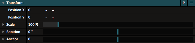

各パネルには、デフォルトのトランスフォームエフェクトが適用されています。その時見ているパネルに応じて、トランスフォームエフェクトでコンポジションやグループ、レイヤーおよび特定のクリップの、位置、スケーリング、回転およびアンカーポイントを調節します。
パラメーター
トランスフォームエフェクトにはそれぞれ数個のパラメーターがあります。
Position (ポジション)
コンテンツの中心点を、X軸Y軸で調節します。
これは "メガネを鼻に押し上げる"( *shoves glasses a bit further onto nose.*)です。実際は、コンテンツのアンカーポイントを、X軸Y軸で調節します。すべての意図と目的において、ポジションとは、ピクセルのあるものをあちこちに移動できるということです。
Scale (スケール)
コンテンツのサイズを、オリジナルサイズと同じ縦横比で調節します。パラメーターを拡張すると、幅と高さを個別にスケーリングできます。
Rotation (回転)
アンカーポイントから、任意の角度でコンテンツを回転します。パラメーターを拡張すると、それぞれの軸で別々に回転できます。
Anchor Point (アンカーポイント)
アンカーポイントがなんだかわからない場合は、あなたの寝室の壁にジャスティン・ビーバーのポスターをピンで留めるようなものだとお考えください。ええ、わかりました。”あなたの妹が”、ジャスティン・ビーバーのポスターを貼ったということにしましょう。どちらにしろ、偏見は良くないですよ。
ピンを留めた場所に応じ、その点を中心にポスターは回転します。つまり、Resolumeにおけるアンカーポイントの役割はまさにこのピンと同じです。
アンカーパラメーターも拡張できます。
