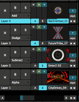

交叉推杆
交叉推杆让你指定图层或群组至 「讯号汇流路径」,而从不同的讯号汇流路径之间淡入淡出。这样,你可把很多好看的图层分别放在交叉推杆的两边,而使用单一滑块,快速在他们之间转换及混合。
你利用图层名字右边的A或B切换按钮,把图层指定到讯号汇流路径。
Resolume 会把指定了的图层先合成。当交叉推杆推到最左,它只会显示A讯号汇流路径内的图层。当交叉推杆推到最右,它就会显示B讯号汇流路径内的图层。当大概在中间时,两个讯号汇流路径内的图层就会混合在一起。

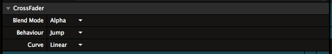

在合成栏内,会有一些交叉推杆的选项让你设定。
混合模式
这决定了Resolume使用什麽混合模式去把讯号汇流路径内的内容混合起来。里面有多种选择。
行为
这决定了当你按交叉推杆最右边及最左边的A按钮及B按钮时所发生的事。
  • 跳跃会让你按按钮时立刻去到交叉推杆的尽头。
  • 跳跃与返回跟跳跃做的一样。当你再点击时,他会回到你以前在的那一边。
  • 切入好像跳跃与返回设置成「钢琴模式」一样,意指当你放开按键时,它会回到它原来所处的位置。
  • 淡入 (保留) 会在点击的讯号汇流路径後四拍才慢慢淡入。
曲线
这个是设置不同的混合器曲线,改变交叉推杆的反应。

想让交叉推杆运作正常 ,你会希望所有在讯号汇流路径里的图层一个跟着一个,整齐排列。
交叉推杆是真实的混合。它会首先渲染讯号汇流路径里的所有图层。结果会被拉至第一个图层并显示於交叉推杆上,以及渲染成一个单一图层置於合成层里。
所以,当你组合指定讯号汇流路径里的图层及不在讯号汇流路径的图层至交叉推杆时,有可能会出现异常。当未指定图层与指定图层一起运作时,事情有可能会变得奇怪。
