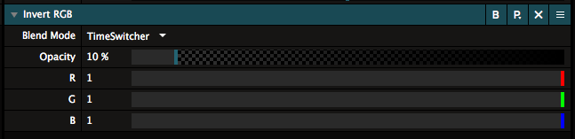

對一條片段使用反轉紅藍綠通道特效。其他參數不管,只改變特效的混合模式為TimeSwitcher。你現在可以使用反轉片段來做閃光效果,使用不透明度參數控制比率。效果不錯吧?
現在去快捷徑模式,指定一個快捷鍵到反轉紅藍綠通道特效的不透明度值。我們選擇「 ] 」鍵。
你會看到快捷鍵欄列中有新選項出現。最大的部分是一條大滑塊"範圍"。你現在指定一個快捷鍵按鈕至滑塊,滑塊除了開啓與關閉外,還有更多數值選項。"範圍"選項,你可以看到當按下按鈕時會跳到什麼值而放手時會跳到什麼值。
讓我們設定值為0至0.10。你可以用滑鼠拖拉數值的起始及結束點,或點擊數值直接鍵入數字。當你離開快捷鍵模式,你現在可以點擊 ] 鍵去閃動開閉片段的不透明度10%。挺不錯!

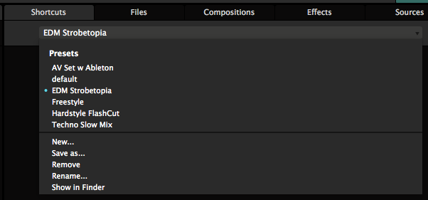

你可以把你每個快捷鍵模式存為預設。這讓你在不同的場合及操作中,儲存及召喚適合的不同快捷鍵設置。
如果你是個設備高手,你可以為你的每個控制器設定不同的快捷鍵預設。一個普通的用家也可以為不同的演出需要,對同一個控制器設定不同的預設 。又或者為了你與音樂朋友的影音表演設置專用的預設。空間是無限的。
每一個你指定的快捷鍵都會自動儲存到預設。你可以透過快捷鍵欄列的下拉選單切換預設,你亦可透過選單中下面的新建.../儲存為.../移除及重新命名... 選項去管理你的預設。
預設基本上是存於電腦的XML檔案。你可以在電腦之間互相交換,亦可以分享給你的VJ朋友或在Resolume官方聊天室中與其他用戶分享。
當你選了預設,你會看到它裡面所有的指定快捷鍵清單列表。
清單列表含了當前每一個你指定了的快捷鍵,你很容易找出錯處並加以修改。如果你有點技術宅,可能你看到名字就能知道快捷鍵在控制那些參數。
預設是以快捷鍵名字排列清單,你可以以數值排列清單,讓你快速找出重覆使用的快捷鍵,它們會以紅色顯示。
你可以使用backspace鍵刪除不想要的捷徑或從右擊菜單選擇刪除。
