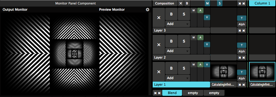

圖層
把你的合成想像成油畫,你每秒鐘畫60張畫。每一個圖層就是畫紙上的一層油彩。
我們從最底空白的畫紙上開始畫。圖層1是我們第一層畫的東西。然後,我們畫第二層、第三層,慢慢一層一層加上去,最後完成大師級畫作。
或一團糟,有時兩者皆是,這是你的私人世界,你可以畫你想畫的。
有些人認為第一層是在最上層。我猜測是因為我們習慣了讀畫從左上開始讀(在西方文化裡面)。
但是,在畫畫時我們很少會把最上層的東西先畫,然後再畫下層的東西。因為我們是畫大師級作品的藝術家而不是寫小說的作家,我們的第一層是由最底開始。
混合與組合
第一層的油彩是在黑色上建立的。它會填滿整個畫紙,你亦可控制油彩的厚度。只需簡單選取V滑塊讓圖層淡入淡出。
同樣地,如果你正在播放音頻,你可以利用「A」滑塊控制每個圖層音量的淡入淡出。或用「M」滑塊同時控制視頻音頻。
有趣的地方正是在混合圖層的時候。混合圖像就像畫畫時的'混色'。新的圖層油彩混合於本身存在的油彩上。這樣,每個在它之下圖層都會以不同的模式與之混合。
預設模式是「疊加」。使用疊加,你把新的圖層疊在上一個圖層之上,像素加在一起。這個方法對於混合黑底的片段尤為適用。
你不在意數學? 那就不用管它吧。還在嗎? 好的。黑色像素點的RGB值同為0,所以把0加到任何值上不會改變任何東西。這是為什麼黑色像素在使用混合模式時會變成透明。還有,你是一個技術宅。誰會喜歡數字?真的。
還有更好的
當然,你可以開很多個圖層,直至你的電腦冒煙為止。
你可以使用圖層>新建圖層>插入圖層選項 去建立新圖層。新建圖層選項會把新建的圖層放在最上層,而插入圖層則在你當前選取的圖層之上或之下加入新圖層。如果你是喜愛使用快捷鍵的人,你亦可按CTRL-L (or CMD-L on a Mac) 去加入新圖層。
此刻是時候談談合成,  如何合成你最後的視覺輸出。
使用圖層疊圖層的方法是十分容易的,雖然如此,但有時簡約比複雜更好。疊加三個圖層可能已有很好的效果。一個好的合成會讓每個圖層有足夠的空間呼吸,而不是疊在一起亂作一團。
用疊加混合模式的危險之處是,你沒辦法更加,他就是一直加上去。
當你只用三個圖層疊加,你的結果很有可能已變成一窩白色湯。湯味道不錯,但不好看。還有,當你使用LED幕牆時,最前排的人會看很容易到它有奇怪之處。又或者一個男生正在挑逗一個掛著大衣的喇叭。
幸運地,Resolume還有很多不同的混合模式,包括令輸出變得更暗而不是變更亮。
你可以按標記著疊加的按鈕彈出下拉選單,裡面有一個很長的列表。試著給第二個圖層選變暗,第三個圖層選減光。
這樣看上去好像比較好。我們還是可以看到材質及每個圖層的設計,但結果不會太過光。
