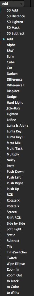

ドロップダウン
ドロップボタンで、表示された選択肢の中から希望のものを選択します。
各レイヤーに装備されている"Blend"ボタンでは、非常に膨大な選択リストが表示されます。
またクリップも、いくつかの異なる再生モードをドロップダウンボタンで切り替え可能です。
