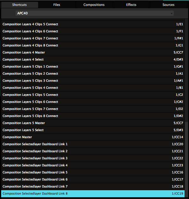

每一个你指定的快捷键都会自动储存到预设。你可以透过快捷键栏列的下拉选单切换预设,你亦可透过选单中下面的新建.../储存为.../移除及重新命名... 选项去管理你的预设。
预设基本上是存於电脑的XML档案。你可以在电脑之间互相交换,亦可以分享给你的VJ朋友或在Resolume官方聊天室中与其他用户分享。
当你选了预设,你会看到它里面所有的指定快捷键清单列表。
清单列表含了当前每一个你指定了的快捷键,你很容易找出错处并加以修改。如果你有点技术宅,可能你看到名字就能知道快捷键在控制那些参数。
预设是以快捷键名字排列清单,你可以以数值排列清单,让你快速找出重覆使用的快捷键,它们会以红色显示。
你可以使用backspace键删除不想要的捷径或从右击菜单选择删除。
