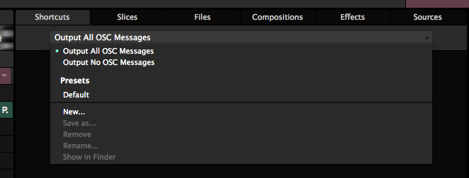

你有数种方法管理Resolume发送什麽讯息。最简单的便是使用OSC快捷键预设。
透过 快捷键>编缉OSC, 你可以进入OSC快捷键模式。快捷键栏列会出现。在这里你可以检查你当前的OSC输出设定,及在数个预设中切换。 选择"输出全部OSC讯息"预设,Resolume会输出全部的OSC讯息。
这意味全部在介面中有变化的参数讯息都会被送出。片段触发丶滑鼠及MIDI输入,参数自动化丶片段播放头位置。任何参数,所有地址,绝对值及相对值都会被发送。
这是不错的,因为你可监督着你Resolume当前状态。例如,你可能需要设计一个程序,里一面会因应片段触发执行一些特定的动作。使用输出全部预设,你就可以很容易从输入资料中筛选出你想使用的地址,然後发展你的程序逻缉。
