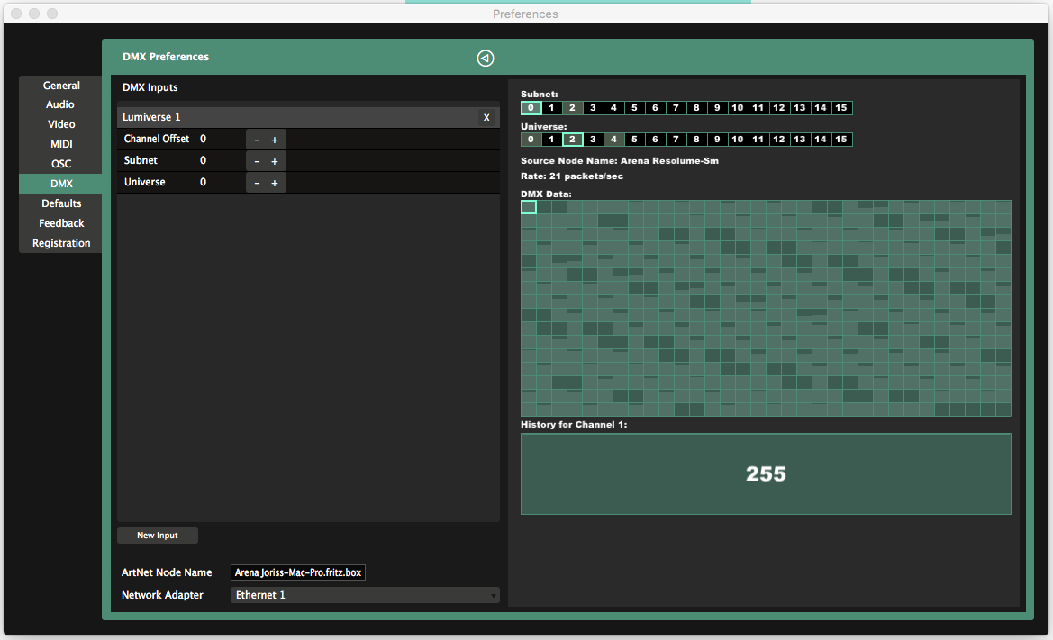

子网络/DMX域
这样你会创建了你首个Lumiverse。你可以指定Resolume接收哪个子网络/DMX域的Art-Net讯号。预设子网络/DMX域是0:0,这是第一个可用的DMX域。如果你知道发送的工作枱是哪个子网络/DMX域,你可以在这里设置Resolume连结它。不然,你亦可设置你的工作枱在相同的子网络/DMX域发送Art-Net讯号。
提示! 当你创建完新的输入,Resolume会让网络上所有的节点看到一个可用的输入。如果你的控台支持Artpoll,它会马上显示出来。

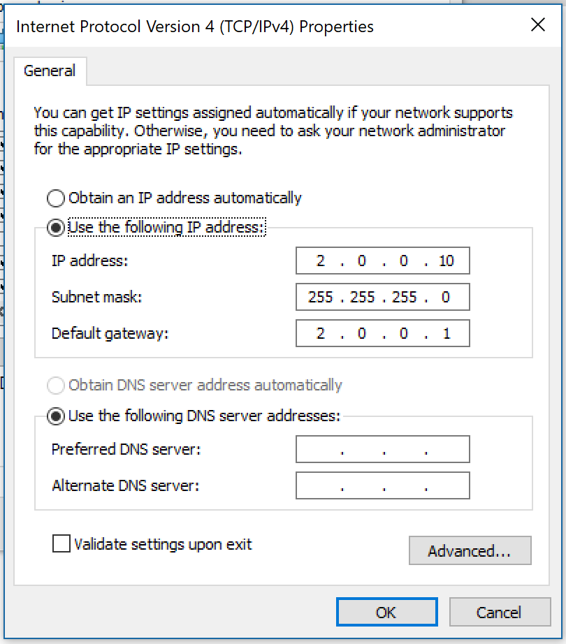

你要在Resolume使用Art-Net之前,需要确保你的网络在Windows或Mac OX系统下设定正确。你需要确保装置 (或软件) 发送DMX讯息至Resolum时,是跟运行Resolume的电脑的网络IP范围是一样的。
所以我们需要哪个IP地址? 当然,这取决於你另一个装置。但10.x.x.x 和 2.x.x.x 是Art-Net 规格设置的建议IP范围,大部分的灯光控制台也适用於这些IP地址范围。子网络遮罩也应我对应及一般会设置为255.0.0.0 或 255.255.255.0.
你的IP地址可於这里设置
OSX: 系统偏好设定 > 网络。透过进阶选项选择你想使用的连结,再选择设定IPv4 > 手动设定
PC: 控制栏列 > 网络及互联网 > 网络及分享中心 > 改变接收器设定。双击你想用的连接滑下去网络通讯协定4 (TCP/IPv4)及设置以下IP地址。

Arena有内建的Art-Net监视器。如果你熟悉Artnetominator,你会认得这个介面。
要打开这个监视器,你需要在DMX偏好设定右上角的箭头那里展开。
你之後会看到一个清单列出16个子网络及16个DMX域。清单会显示所有在当前选择接收器发生的接收活动。有活动的子网络会显示为深绿色。你可以选择该子网络去观看该子网络正在使用的DMX域。它们也是显示为深绿色。你亦可选择DMX域观看每条通道中的资料。如果要再深入点,你亦可看到每条通道的历史资料。
在这截图中的例子,我们可看到子网络0及2有活动。点击子网络0时,我们可看到有资料在DMX域0丶2丶4中被发送。点击子网络2时,我们亦可看到哪个DMX域是在该子网络中发送讯号。
如果在里面没有任何的活动,那可能在网络设置或Art-Net的来源讯号出了问题。
如果里面有活动,但Resolume没有任何反应,可能Resolume发生错误。这个情况下,你则需要看看设置了快捷键的Lumiverses的子网络及DMX域有没有设置好。
